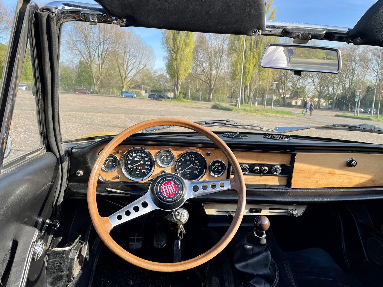

Hallo zusammen!
Ich suche für meinen AS Bj 67 eine Mittelkonsole/Radiokonsole
Ich habe Euch ein Bild von meinem Innenraum eingefügt.
Habe auch aktuell kein Radio verbaut. Ich würde auch gerne wieder ein originales finden und einsetzen.
Wie sieht so eine Mittelkonsole für mein Auto überhaupt aus?
Vielleicht weiß jemand etwas oder kennt eine Seite, die gerade eine verkauft.
Ist die hier passend?
https://www.spider-point.com/fiat-spider/innenausstattung/mittelkonsole/mittelkonsole-68-82-schwarz-strukturlackiert.html
Oder die?
https://www.ebay.de/itm/113189716471
Ich möchte nichts für 200 € bestellen und dann passt es nicht...
Vielen Dank vorab und Grüße aus der schönen Pfalz!

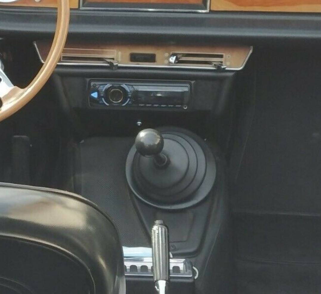

Beim AS passen die normalen
Beim AS passen die normalen nicht. Radio(konsole) ist da wo beim AS die Heizungsbetätigung ist. Und Schalthebel sitzt bei den frühen AS auch an anderer Stelle. Es scheint aber eine für den AS zu geben die dennoch passt.
Vielleicht meldet sich ja ein AS Fahrer.

Hi,
das Bild von Snoopy zeigt die "Mittelkonsole" vom AS 1.Serie. Hier gibt es nur die Radiokonsole und einen Teppich zum Verkleiden des Getriebetunnels.
Laut FIAT Unterlagen ist die Chassisnummer "124AS0005752" erster AS der 2.Serie mit neuem Getriebe und dem langen Schalthals sowie Mittelkonsole.
Meine eingebaute Mittelkonsole (Nr. 13764) ist identisch zu den Konsolen der späteren Serien bis zum DS.
VG Ralf

Hi Nico,
dein Spider hat lt. Register die Chassisnr.: 124AS0001581! Damit dürftest du keine echte Mittelkonsole haben.. theoretisch!
Lt. deinem beigefügten Bild sieht es doch einigermaßen original bei Dir aus, was man erkennen kann.
Der Link zur Mittelkonsole von Spider-Point passt offiziell nur in Spider ab Baujahr 1968 (schreibt Spider-Point auch so!).
Was man daraus basteln könnte, damit es auch bei Dir passt, weiß ich leider nicht!
Bzgl. Originalität würde es aber auch lassen.
VG Ralf

Die Radiokonsole gab es für den AS der 1. Serie als Zubehör und sie sah so wie im beigefügten Bild aus.
Die Getriebetunnelabdeckung war aus Gummi, sowie auch das erste Drittel der Fußmatten.
Da dein Spider ein seltener Spider der ersten Serie ist, wäre es schade, wenn du ihn verändern würdest.
