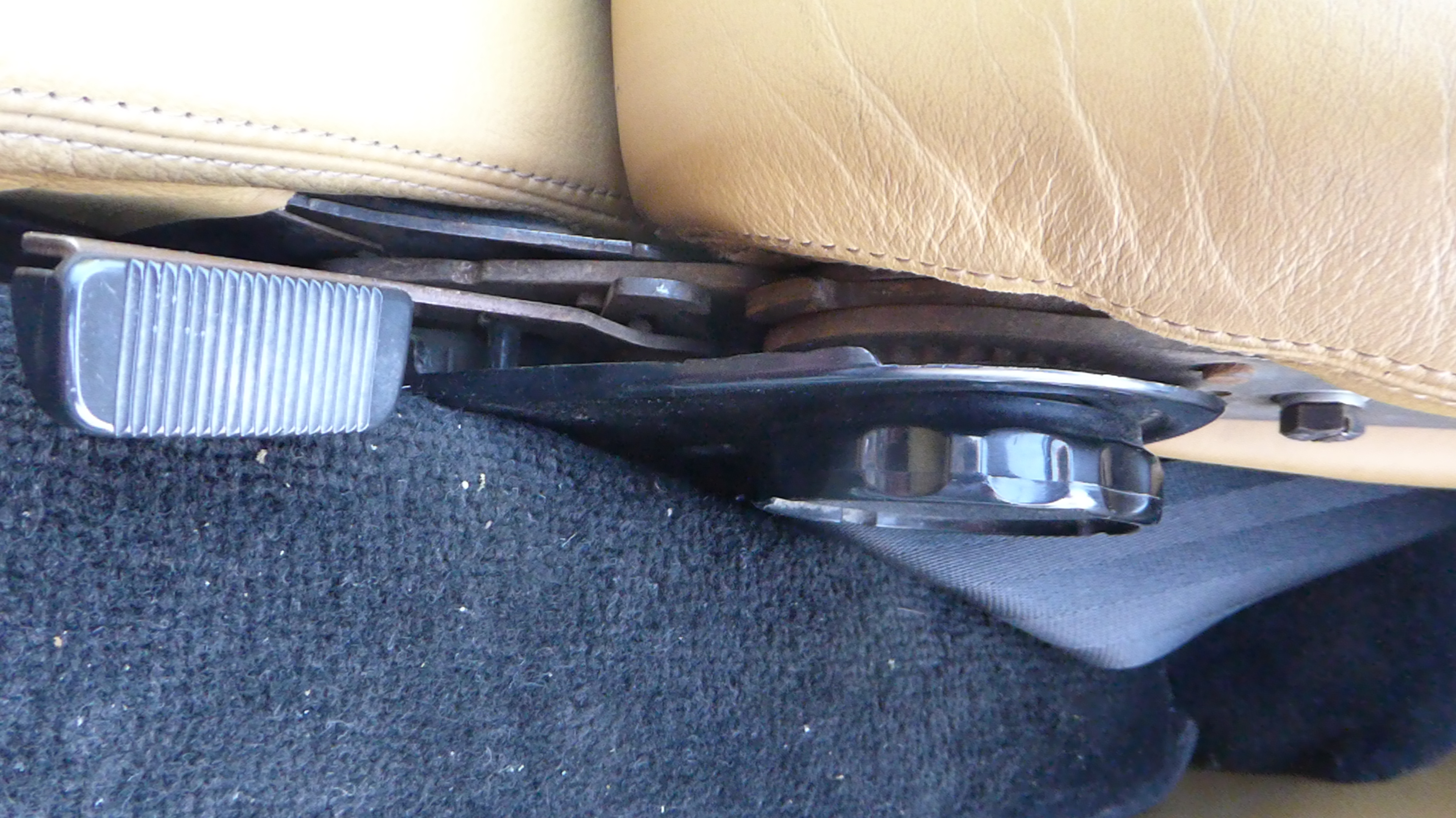

Foto vom Scharnier
Moin Holger,
habe mal ein paar Bilder vom Einbauort der Feder. Die Zugfeder hat beidseitige offene Ösen und wird am Kipphebel und dem unteren Blech des Scharnieres befestigt. Somit steht der Hebel zum Kippen der Rücksitzlehne unter Spannung und hackt am unteren Blech ein. Mit Feder ist die Rückenlehne nicht kippbar, da der Schalter arretiert ist.
Könnte am WE vielleicht noch einmal ein Bilder der Feder einstellen, wenn ich es schaffe die Feder auf der anderen Seite aus zu bauen.
Grüsse Frank

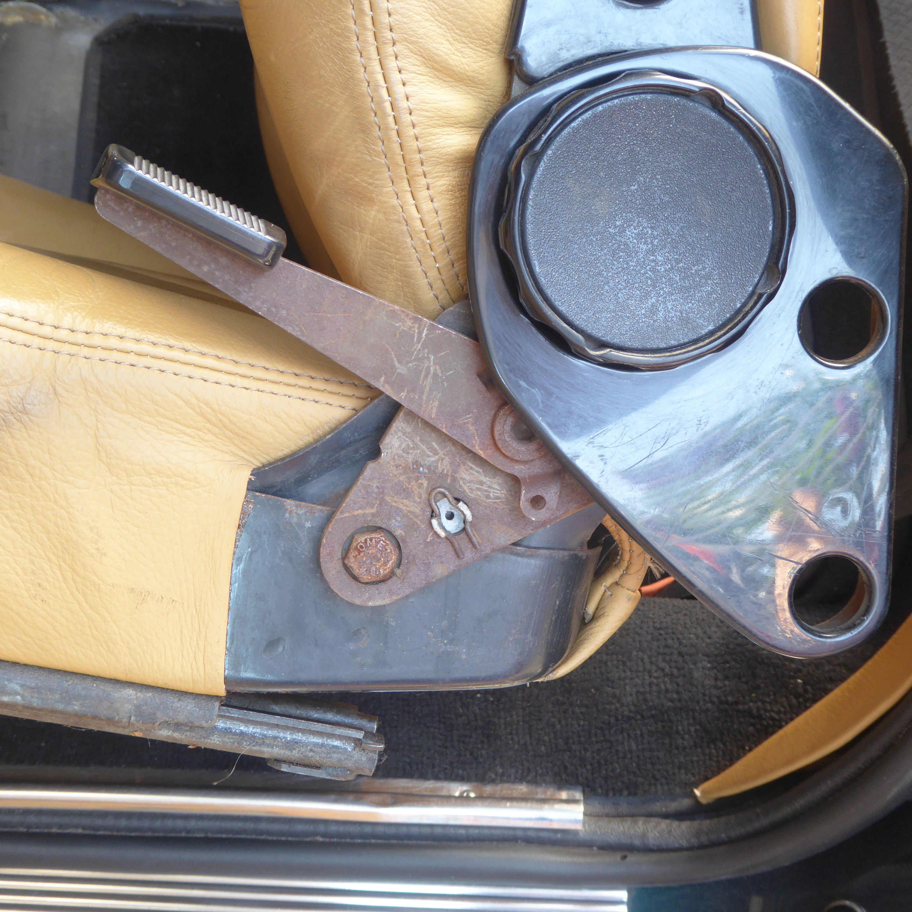

Feder und Informationen
Moin Holger,
nun also mehr Informationen. Bilder sind nun vorhanden.
Beifahrerseite mit Feder, Fahrerseite -> da fehlt die Feder
Informationen zur Feder:
Durchmesser des Drahtes 2 mm
Durchmesser der Spirale 9 mm
Länge der Spirale 18 mm
Gesamtlänge mit den beiden Hackenösen 38 mm
Mehr habe ich nun wirklich nicht Smile
Wenn Du mir weiterhelfen könntest oder mir eine Bestellmöglichkeit nennen könntest ...
Grüsse Frank
